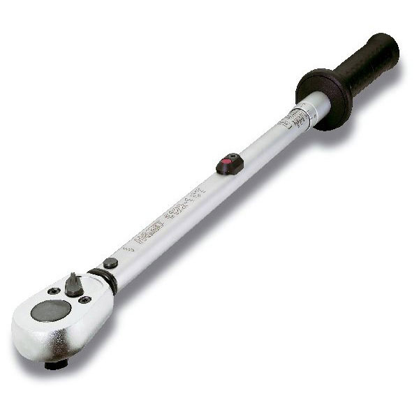

Ist ein Drehmomentschlüssel nicht so etwas:
Wie soll man damit das Drehmoment eines Motors erhöhen??? Vorne ansetzen und dann.... da braucht man noch einen mutigen Beifahrer auf der Motorhaube?
Einfach an der Schraube von der Riemenscheibe an der Kurbelwelle. Du hast damit einen Hebel von 0,5m, und wenn sich ein Beifahrer mit 70kg draufsetzt dann hast du dank Newton und Archimdes schon mal gute 340Nm mehr. Hält natürlich kein Getriebe aus, deshalb bieten die seriösen Tuner das nicht an.
Das ist ein Drehmomentschlüssel:
