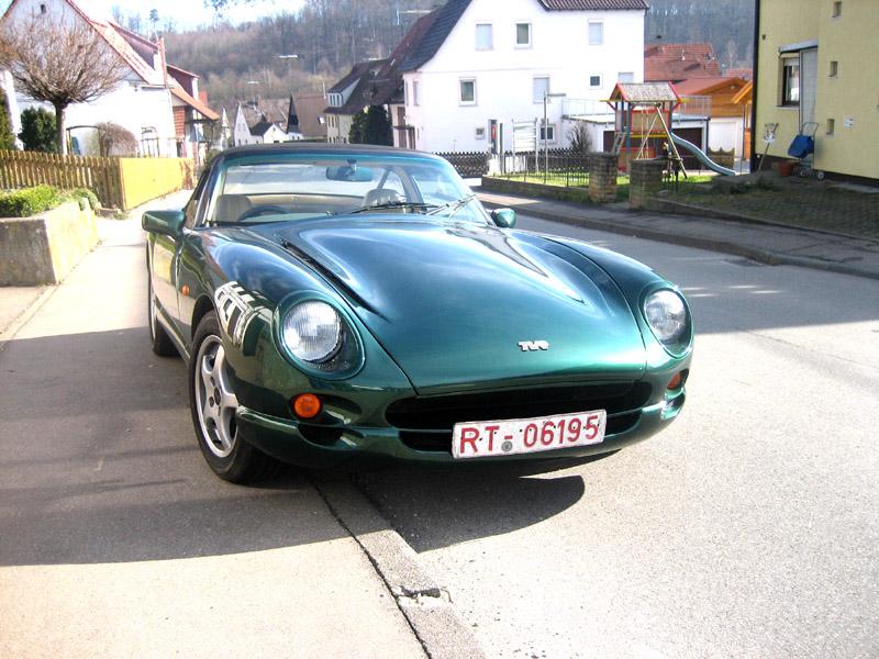

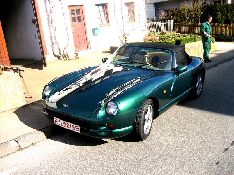

Der TVR eines Freundes erstrahlt in neuem Glanz
nach einer Komplettüberholung
Baujahr 2002
Motor Rover V8 4988 cc
VMax 260 Km/h
0-100 km/h 4.6 sek.
Gewicht 1060 kg
PS 320 @ 5500 rpm
Kleines Soundfile
Ein wahres Prachtstück :-))!

In wie fern wurde er komplett überholt?
Nur die üblichen weh Wehchen oder richtiges alle Teile auseinander Schrauben. O:-)
Er hat das Auto sehr günstig mit einem leichten Front-und Heckschaden gekauft.
Die Teile , Motorhaube und Vorderbau zu besorgen, war fast unmöglich, durch den Verkauf von TVR,.
Nur auf einigen Umwegen und besten Beziehungen hat es dann doch letztendlich noch geklappt.
Überholt wurden gleich alle Lager an Achsen , Antriebstrang und Motor, neue Beläge und komplette Flüssigkeitswechsel.

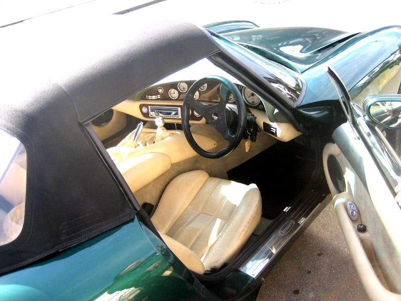

Verarbeitungsqualität ist ziemlich schlecht, auch im Innenraum und insbesondere am Dach,Targadach und abklappbares hinteres Dachteil, mussten alle Nähte nachgenäht werden.:(
Bei der Innenausstattung wurden geschrumpfte Lederteile, durch Conollyleder ersetzt.
Radlager und vordere Querlenker ersetzt.
Lampen vorne und hinten komplett neu, sind übrigens vom Landrover und kosten daher nur die Hälfte als bei TVR:-))!
In diesem Auto sind doch eine ganze Menge Fremdfabrikate verarbeitet.
Bremsen sind von Opel , ebenso die Schliessanlage und Zündschloss.
Von der Technnik her ist also die Ersatzteilbeschaffung kein Problem.
Nur einen Rempler sollte man tunlichst vermeiden, Karosserieteile lassen sich zwar mit geringem Aufwand, da GFK, selber reparieren, aber auch nur wenn es nichts grösseres ist.
Übrigens, das Ding geht wie Gift!!:-))!
Es ist eben typiscehr TVR und die zeichnen sich durch wenig Gewicht aus und da haben es die Pferde nicht mehr so schwer.
Gewicht 1060 kg spricht für sich :-))!
